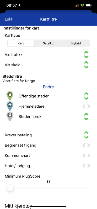

Det meste av ladere i Nord-Norge er Max 50kWDC. Går litt tregt, men fungerer vanligvis.
Det burde gå veldig fint. Det er ikke så få ladere at du trenger å kjøre innom alle for å komme deg frem. Så hvis det skulle vise seg at en feiler, så kan man kjøre videre til neste. Dette funker så fremt du ikke venter til siste liten med å prøve å lade bilen. 30%igjen? Finn neste ladestasjon.. Da går alt greit.
Bruk appen PlugShare for å se hvor alle laderne er. Dette er appen som viser alle ladere. Det er viktig å ikke legge til for mange filter i appen. Legger du til filteret Hotel/Lodging så forsvinner en masse ladere.
Bruk disse så finner du alt:
