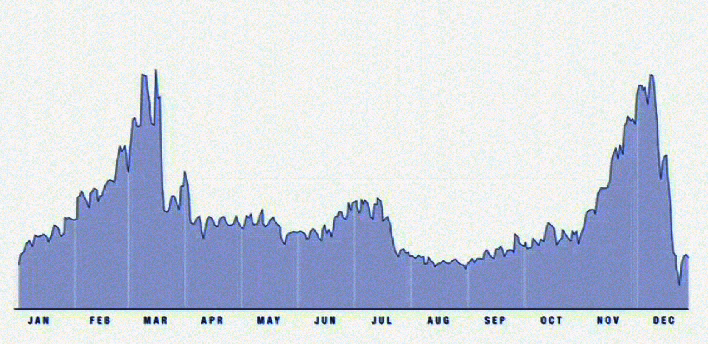

Det er snakk om peaks.
Dette er ett helt random bilde fra google-bildesøk.
Se på de to store toppene. Dersom vi kunne minsket disse og fordelt presset på timene før og etter de to stygge toppene ville mye kunne vært gjort mtp. krav til strømnettet! Det er lite forskjell fra kl. 17 og kl. 20 i forhold til risiko på aparatene, men belastningen på strømnettet blir vesentlig mindre når man flytter forbruket sitt bare en time og to...
Når du bor i en region med stor manko på strøm som her i midt-norge så blir man mere bevisst. Storindustrien her oppe suger ut strømmen på dagtid, derfor har vi alt i huset avslått på dagtid når vi ikke er hjemme. Dette jevner ut belastningen på strømnettet, samtidig som dagsprisene blir billigere for bedriftene og vi får billigere nettleie som gevinst.
Jeg slengte bare på det lille man sparer på "time for time" prisen som en ren og pen liten bonus, jeg skjønner ikke hvorfor dere henger dere sånn opp i bare de tallene. Det kommer jo utelukkende som en bonus siden man uansett sparer strøm på dagtid :)

Sitat fra: Aspiranten på onsdag 14. mars 2012, klokken 18:34
Denne kurven er da faktisk for et år ikke et døgn.
Her er priskurven for idag:
Som dere ser er forskjellen mellom høyeste og laveste snaut 4 øre . For Oslo 24 øre maks, litt over 20 øre min + MVA blir 5 øre spart /kW time med å slå av varmtvann beholleren kl 6 om morgnen og på igejen etter 12 om natten. Med 2 kW i 6 timer om natten får jeg varmet opp 200l vann fra 8 til 60 grader. og det holder for en dusj til meg og kona, vips har vi spart 200 kr på et år.
Enkelt dager er det noen få timer med blodpris men kurven under er mest vanlig.
Jeg la inn det bildet utelukkende for å illustrere hva terminologien "statistiske topper" er, Griffel.
Ellers ser jeg at du snakker om pris igjen, du gadd ikke å lese mitt forrige innlegg? :)

Sitat fra: Aspiranten på torsdag 15. mars 2012, klokken 00:40
Jo da, men det er ikke så mye en kan gjøre ut over det å lade om natten og slå av varmtvann beholder om dagen.
Spare strøm kan en gjøre hele døgnet.
Og de omtalte stygge toppene var da spesielle månder ikke timer på dagen.
Prisen på strøm over døgent gjenspeiler jo forholdet mellom tilbud og etterspørsel.
Varier nettleia over døgnet, det var kanskje den som burde det?
Nettet må uansett diminsjoneres for den "kaldeste dagen" så det er ikke mye å henet med tanke på å spare "spare nettet" untatt på nettopp de 5 kaldeset dagene i året.
Bedre hadde vært om en kunne flytte noe forbruk fra Januar til Juli.
På disse 5 kaldeste dagene er det også en del å spare i kr på å flytte forbruket fra 8-10 på dagen til neste natt.
