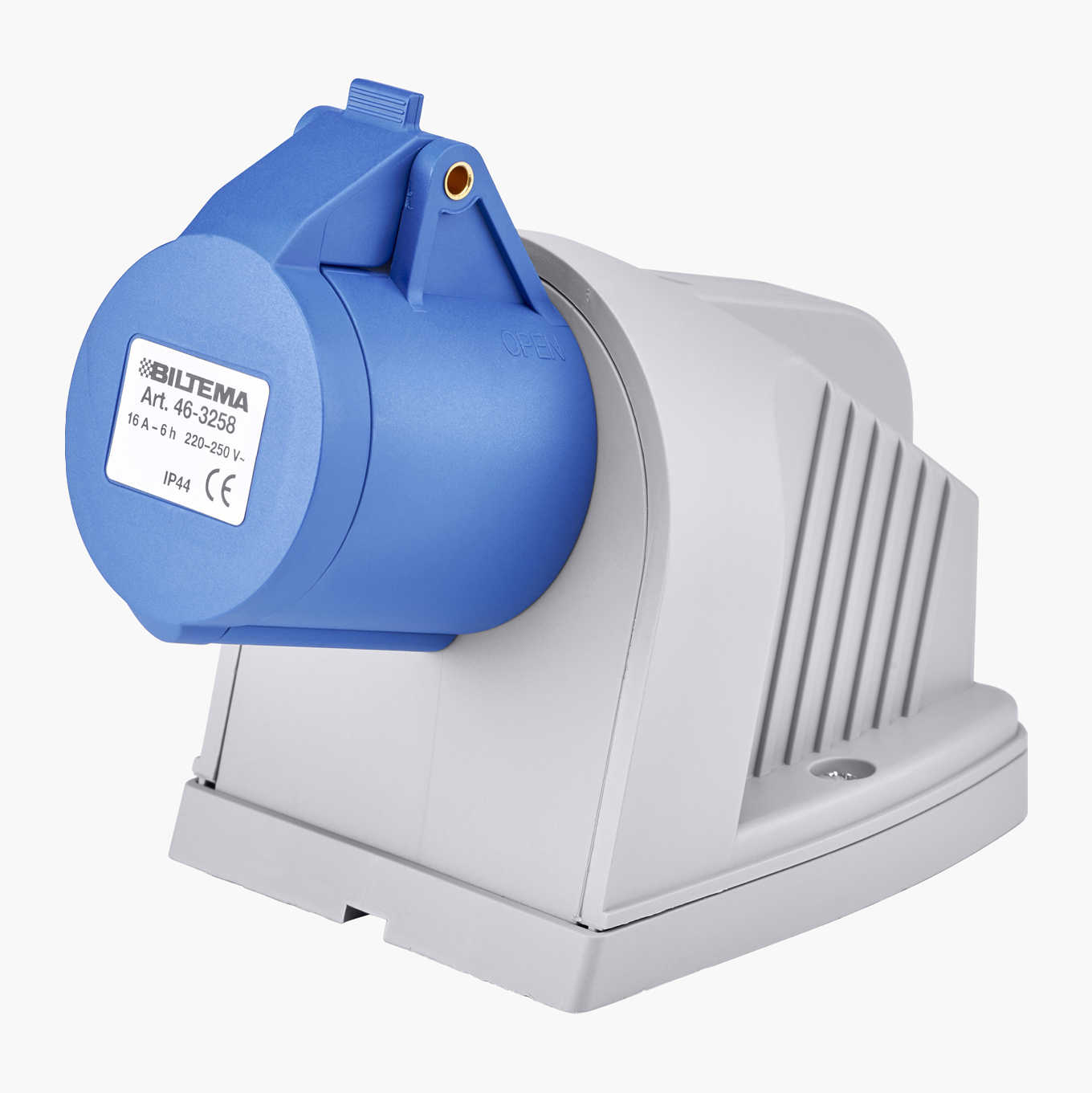

Vi har lest tidligere på dette forum at Volkswagen
har innebygget DC-vern i sine biler.
Derfor har jeg nå ladet min eGolf problemfritt i fem år
bare med en 16 ampere jordfeilautomat i sikringsskapet
og en blå CEE industrikontakt ute på veggen.
https://productimages.biltema.com/v1/Image/article/xxlarge/463258/2
I senere tid har jeg montert en Tesla Wall Charger (TWC)
som er prisgunstig, har type-2 ladekabel og fungerer til
å lade de fleste elbiler. TWC'n er tilkoblet CEE-uttaket.

Aller enklest er faktisk å bytte ut stikket ditt med en ladestasjon med innebygget 6 mA DC + 30 mA AC vern. En dreven elektrikker vil bruke 10 min en slik jobb på f.eks en slik ladestasjon og bor han ikke langt unna bør ikke det koste mange kronene.
En av mine naboer betalte 6.250 ferdig installert for den boksen på bildet ditt. Elektriker har cirka fem hundre meter å kjøre.
