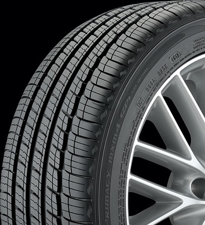

Vel, teknisk sett kommer både 18- og 19-tommere på (det amerikanere kaller) all-seasons. Dvs at de er M+S merket og kan således karakteriseres som et vinterdekk. Dette er ikke det samme som piggfrie vinterdekk, hverken i europeisk eller nordisk målestokk. Det ligger tett inntil sommerdekk, med noe flere seipninger. Så å si alle bilmodeller som selges i USA, bortsett i fra høyprestandautgaver (gjerne tyske) leveres på all-seasons. Bare se på leiebilen neste gang du er i USA.
Model 3 kommer med:
235/45R18 Michelin Primacy MXM4
235/40R19 Continental ProContact RX

Antakeligvis vil Europa-modeller leveres på andre dekk, da dette er dekk som ikke selges i Europa og er vanskelige å få tak i uten mye styr om noe må byttes.
