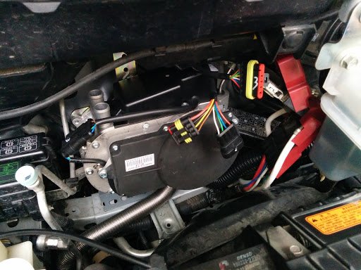

Bilde #1: kWsaki monterte en eldre Binar 5B i sin trilling. Jeg har en nyere 5S fra 2016 i min.

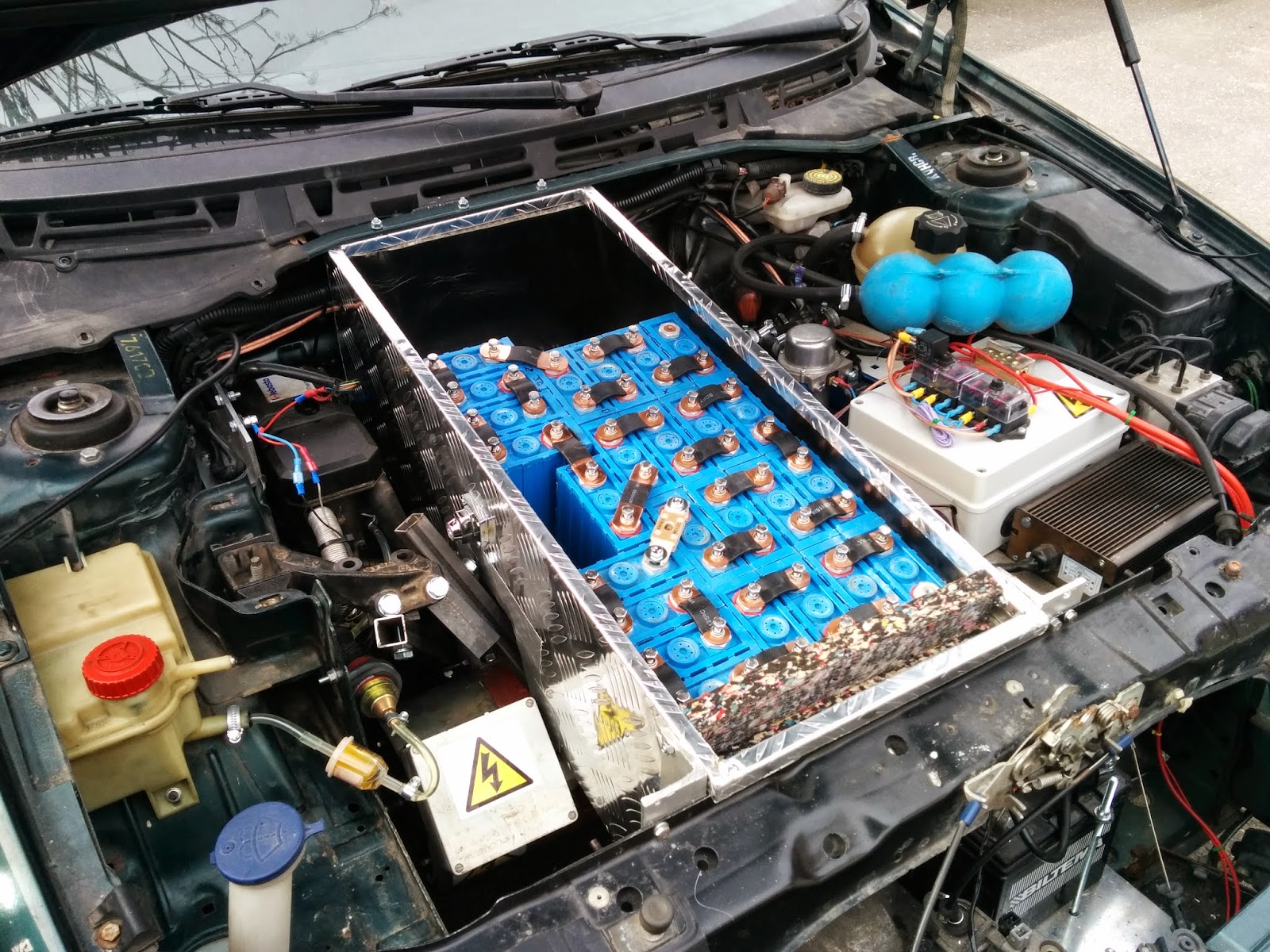

Bilde #3: Ekspansjonsdunk-etanoltank i kWsara.
Bilde #4: Ekspansjonsdunk-etanoltank i kWsara.
Bilde #5: 2,5L i el-Xsara.

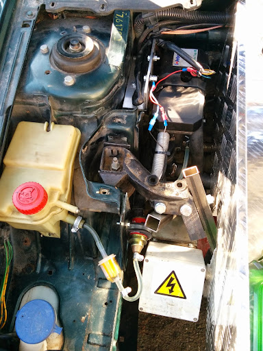

Idag fick jag två små plasttankar, en på 1.5 liter (gräsklippare), och den andra är på ca 3L som satt på snöfreser. Den stora på 3 liter menar jag kan användas som dieseltank, bara jag lyckas klämma in den där...
engolf
Gjorde små framsteg idag och onterade dieseltanken i "motorrummet" där framme.Lagade ett färste i vinkeljärn, och anpassade efter existerande bulthål, så nu sitter tanken lättilgänglig, kapaciteten är på ca 1.8 liter.
Lossade också inneskärmen vä,fram) för att se hur mycket plats det fanns där, inte mycket:(( Webaston får nog plats, men då måste cirkulationspumpen och slangarna flyttas på.
Där bak (under bakre stötfångare) är det betydligt mer plats, men då måste slangarna dras ända helt fram=mer jobb...
