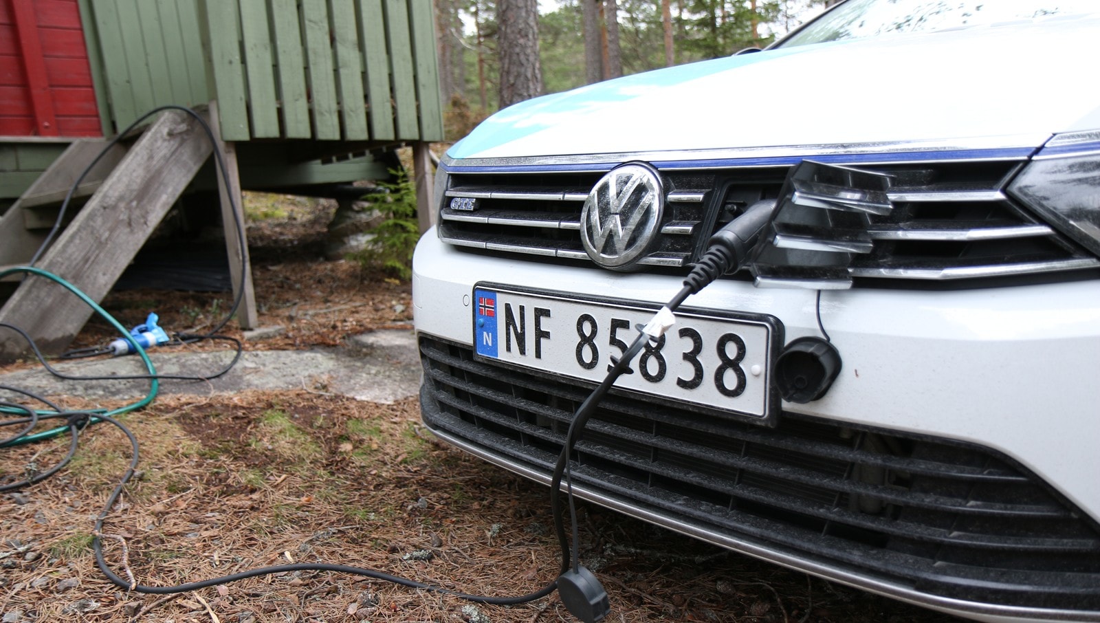

For å pirke litt: er det mulig å lade fra en strømløs hytte?  :o
Ebe
Hehe, den ladestasjonen vil jeg også ha!
Men er vel et godt eksempel på journalister som skriver om ting de egentlig ikke forstår helt... :)
2014 Leaf Acenta, ny i Norge.
Eneste bil i en husholdning på 5.
Men,
han har da vitterlig ikke innlagt 220 V strøm. Han lader batteriene med solceller på taket og transformerer spenningen opp til 220 V slik at han kan lever tilnærmet "normalt" og lade elbilen. Tror nok journalisten har forstått det....
Det fine er jo at han gjenbruker 18 år gamle elbil batterier. Går det som bransjen tror vil bilen ruste opp eller slites ut før batteriene er utslitt. Da blir det en industri for slik anlegg, spesielt når kablene til utlandet blir mange nok til at man selger ut all strømmen slik av vi får samme pris som Europa. Det kommer da mye vil ha mer og faen flere  :)
