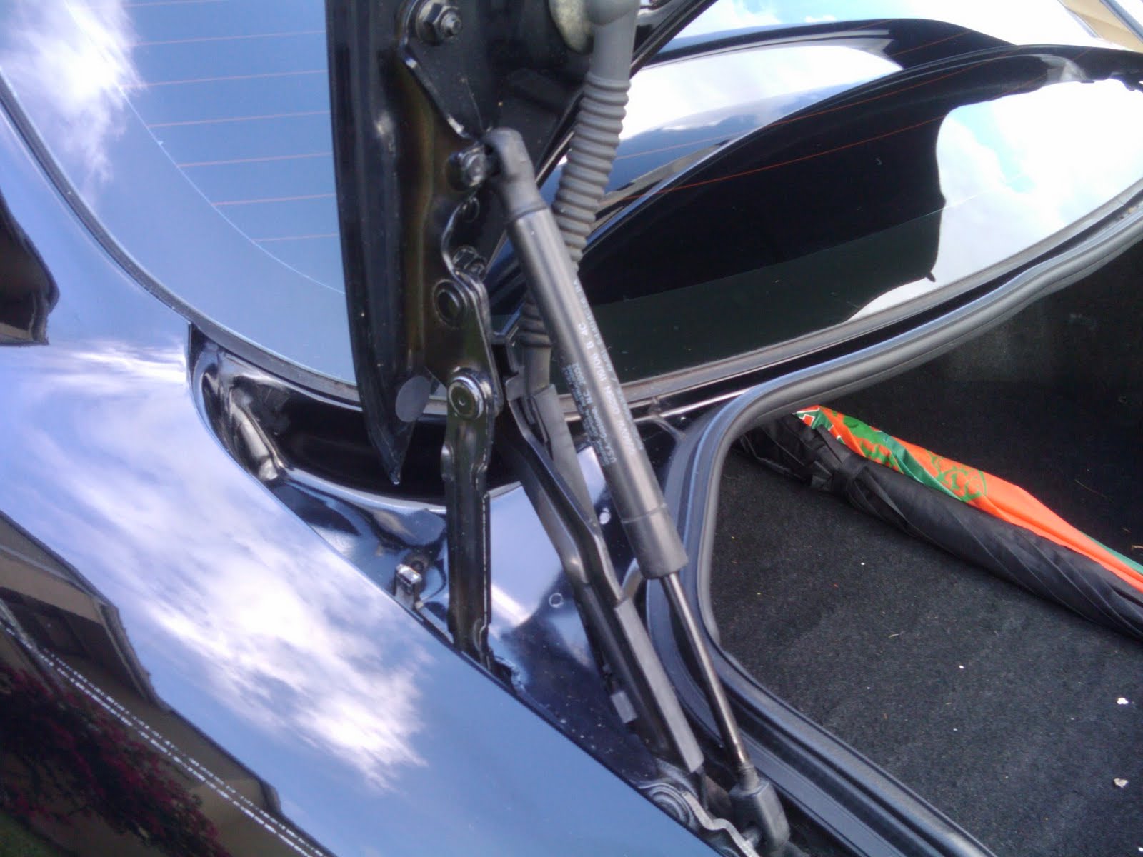

Det er ikke nødvendig med plass ned på siden av lyktene, hele mekanismen "pakkes" sammen på det området du ser i illustrasjonsfotoet.
Enda tydligere vist her:
Her blir løsningen vist overtydelig, kjenner godt denne varianten da jeg har selv hatt to av disse bilene.
De nederste eksemplene genererer vel også en virtuell akse som kan flytte seg med åpningsgrad? I tillegg til ikke å stjele plass. Mercedes er vel et fast rotasjonspunkt? Men mekanismen stjeler bagasjeplass og uten innkassing vil bøylene kunne knuse bagasjen. Denne løsningen har altså kommet tilbake, antagelig for å spare penger. Teslas løsning er enda enklere og for å få lokket høyt nok opp er rotasjonspunktet flyttet langt opp?

Det disse bildene med all tydelighet viser er at du overhode ikke forsto hva jeg snakket om i forrige innlegg. Sjekk den ~2-3 cm. brede kanten mellom kanten for bagasjerom-lokket og gummipakningen på hver side. DET er hva jeg snakket om. Jeg tror og håper Tesla har gjort hva de har kunnet for å fjerne eller minimere denne kanten så mye som mulig for å få en oppimot ~4-6 cm. bredere åpning  enn det hadde blitt med den løsningen du mener er rett inn til bagasjerommet for å lette inn- og ut-lastingen av store objekter.

De to tingene henger ikke sammen, de kunne fint hatt et mer elegant hengseldesign, som hadde løst min opprinnelige innvending uten at det har noe så si for avstanden mellom pakning og baklys.
