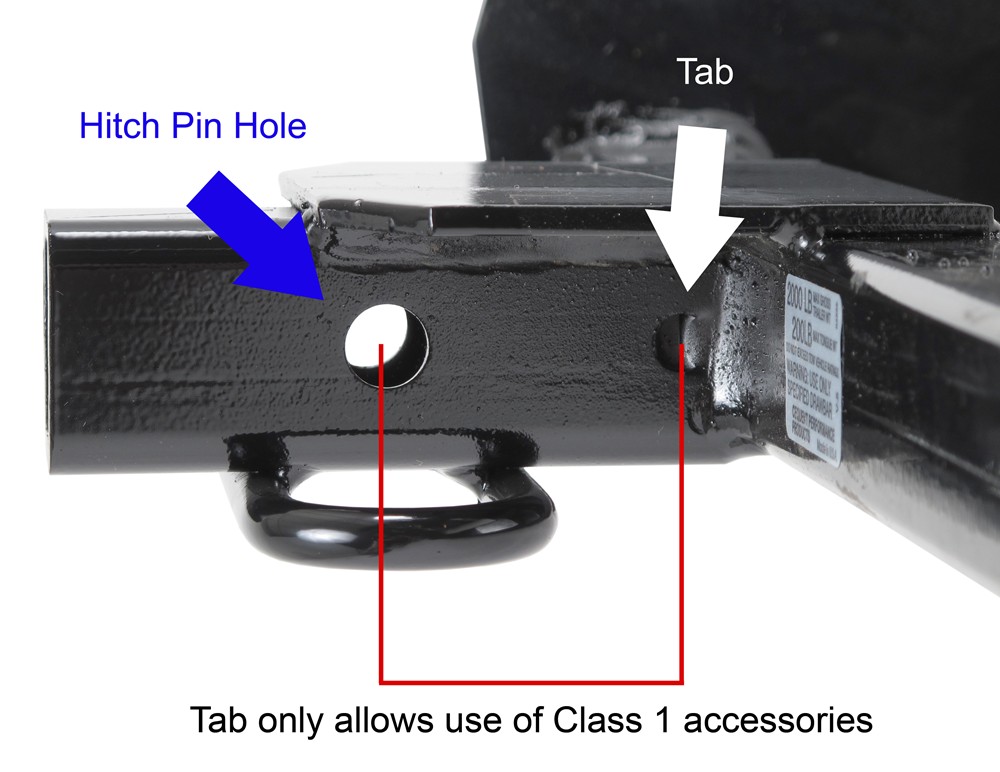

Mulig ett alternativ er å kjøpe noe slikt som dette:
https://www.etrailer.com/Hitch-Accessories/Curt/E17.html
som er standard på amerikanske biler, og sette på en slik som dette med kule på..

Dette festet skal aldri brukes til tilhenger. Det tyngste må bli sykkelstativ med 2 evt. 3 sykler.
Innfestingen for "tilhengerkule" blir nesten garantert den amerikanske Class I standarden som består av ett firkantrør på 1 1/4" evt 32mm.
Dette kan jeg ta ut like under plasten og blir dermed mye mindre synlig enn ett europeisk tilhengerfeste.
Kjøper jeg sykkelstativ som passer så er det forsvinnende liten sjanse for at noen noengang kommer på ideen å henge på en tilhenger.
iom at jeg kun skal ha sykkelstativ, så trenger jeg ikke noe annet enn dette røret ut, feste for kroker ol. kan jeg bare droppe.
