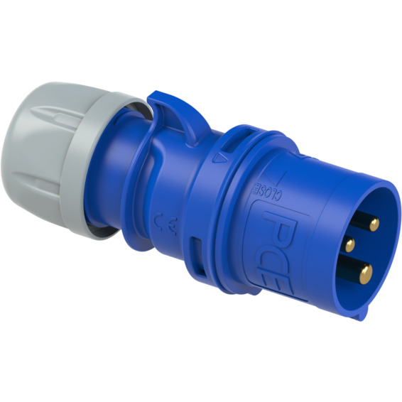

EVSE med enfase industriplugg synes jeg er praktisk å ha i bilen: Den synes jeg er grei å bruke til hjemmelading, og du kan komme bort i passende kontakter på enkelte parkeringsplasser og campingplasser mm.
Dessuten kan det være greit å ha med seg overgang til schuko og ulike andre industriplugger.
Det kan være mer fleksibelt med 32A plugg, og da kan man ha overganger til både 32A og 16A plugger, men 32A-pluggene er store og klumpete.
Når du bestiller opp EVSE, så kan du bestille opp overanger til de pluggene du måtte ønske, og det kan være greit å legge merke til om schukopluggen har temp-måler. F.eks:
