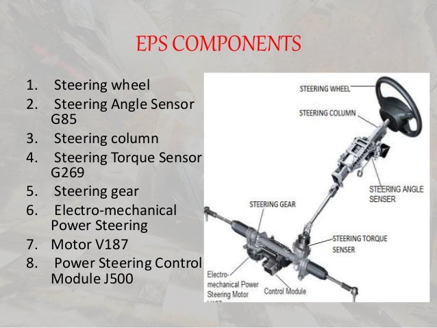

Sitat fra: elbilertilalle på tirsdag 20. oktober 2015, klokken 19:27
Mulig det har vært diskutert før men jeg lurer på hvordan bilen vet om man har hendene på rattet eller ikke. Er det sensorer i rattet eller detektere den at rattet beveger seg i en annen retning? Men det siste kan jo også skjer pga dårlig vei...
Fra det som ligger ute av videoer fra USA, så benytter den seg ikke av det så lenge bilen mener den har kontroll.  De kjører i mange minutter uten å ta i rattet, og det kommer heller ikke opp noen advarsler (før bilen blir bekymret pga at den ikke klarer å tolke input fra kamera).  Men jeg vil anta at den har sensorer på manuelle bevegelser av rattet, siden alarmen som går slår seg av når føreren tar kontroll.
Men der andre produsenter i detalj skryter av hvordan de har implementert teknologien sin, så er Tesla som vanlig relativt hemmelighetsfulle, og nøyer seg med en forklaring på et avsnitt eller to om hvordan dette fungerer.  Og de har ikke forklart hvilke sensorer som ligger i rattmekanismen.
elbilertilalle
#361
Sitat fra: Tuxedo på tirsdag 20. oktober 2015, klokken 19:35
Rattet er mekanisk koblet til framhjulene og jeg kan ikke helt forstår hvordan en slik sensor kan skille mellom bevegelser fra føreren/rattet eller bevegelse som komme fra veibanen (når veien er ujevnt så har vil hjulene gjerne følger sin egen vei... og man må styre i mot for å holde banen).
Og hvis det er en rett vei og men bilen vil at føreren ta over kontrollen (mot sol), så legge føreren hendene på rattet og det er ingen bevegelse siden veien er rett. Hvordan vet bilen at føreren har kontroll da?
Kan også forstille meg at det er kanskje et EU krav som sier at bilen må detektere hendene på rattet...
Men ja, ingen/lite info fra Tesla. Blir interesant når vi får den på bilene våre.

Sitat fra: elbilertilalle på tirsdag 20. oktober 2015, klokken 20:53Rattet er mekanisk koblet til framhjulene og jeg kan ikke helt forstår hvordan en slik sensor kan skille mellom bevegelser fra føreren/rattet eller bevegelse som komme fra veibanen
Torque sensor på rattstammen.
Dette er fra en helt andre biler, men samme prinsipp:
