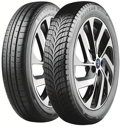

Da er sommerdekkene på - Veldig glad jeg valgte forskjellige fra vinterdekk
Stiiiilig - jeg valgte de sommerfelgene selv også ;)
(Men har du satt dem på riktig vei ? De fleste bildene fra BMW selv viser at de er montert motsatt vei, altså slik at de skrånende flatene vil trekke luft ut fra bremsene, eller hindre at luft kommer inn for å minske drag).
Jeg fikk bilen levert med sommerdekk på disse felgene. Ja, de er montert motsatt vei
For å tilfredstille standardiserings tilhengerne har jeg da snudd felgene. Man kan jo diskutere om det naturlig at de går med farten, eller er mere sagblad (som nå) - Sagblad er definitivt mere aggresivt  8)
Jeg trodde først at jeg da ville få samme "rullevei" på dekkene - men der tok jeg feil. Det jeg har oppdaget er at det er 4 forskjellige felger (bak v/h og Forann v/h)- men kun 2 forskjellige dekk - (Bak og forann - forskjellig dimensjon), så ved å snu felgene riktig (eller motsatt vei), så ruller nå venstehjulene forover, mens høyrehjulene ruller bakover (Dekk - ikke felg, alle felgene ruller samme vei)
Det som da er ett spørsmål er om jeg har fått feil sommerdekk, at det skulle vært forskjellige høyre og venstre - eller om dette er "riktig" at de skal "rulle hver sin vei".  Det er tydelig forskjell på mønstret - og rullevei, og dette burde ha noe å si for rullemotstanden.  Det er ingen markering på hverken felg eller dekk som antyder rullevei.

Om dekkene ikke har en innside og en utside kan de snus 180 grader på felgen :) Ellers er det vel vanligere med rulleretning på vinterdekk enn sommerdekk (om ikke jeg husker feil), men moderne dekk med redusert rullemotstand og andre ess i ermet har kanskje høyere krav til retning.

Innside og utside er skrevet på - men jeg sjekker med "langern min" hos Bilia nå...

Jeg er veldig spent på svaret, for jeg har også dekk som ruller "feil vei" på den ene siden av bilen. (Samme felger som deg.)

Etter det jeg vet så skal det stå rolling direction eller noe sånt. Det at det er innside og utside tror jeg har med asymetrisk mønster på dreneringsrennene. Bredeste drenering ytterst.

Sommerdekkene er merket med "Outside" og "Inside", og dette har med mønsteret for drenering og gjøre, slik som atkhobby påpeker. Hvis dekkene er lagt på feil vei på felg (inside out), så må de snus - heldigvis så var de lagt på riktig hos meg...
02Henning
Dette med rulleretning er mer kosmetisk enn kjøredynamisk og hvis du har lyst til å ignorere merket retning så vil du aldri merke det fra førersetet. Dekk som triller med statisk friksjon mot underlaget trykkes rett ned og løftes rett opp igjen - de "ruller" ikke over underlaget. Heller "skyver" de ikke en bølge av vann foran seg i noe særlig over gangfart. Dekkene drenerer akkurat like godt, styrer like presist og bremser helt likt - uansett om de står med eller mot rulleretningen. Dette finnes det utallige tester på og diverse fora for høy-ytelses biler har mange testpiloter som har lekt seg med å snu slike dekk uten å måle noen forskjell.
Selvsagt er det kjekkest når alt er helt 100% på en ny bil, men rent praktisk er det bare å sette dekket på det hjørnet du synes ser best ut og trille fornøyd avgårde.
NB: Dette gjelder ikke "inside" og "outside" som bør følges siden den ytre dekksiden alltid får høyest side-belastning grunnet bilens vektoverføring i sving. Slike dekk har typisk stiver dekksider på ytterkanten.

Dette tror jeg ikke helt på. Dreneringssporene i et dekk kan sørge for at vannet presses innover i det bilen skal bryte vannflaten, og føre til at den segler på vannet (planer) fremfor å synke nedi og opprettholde fremdrift/styring.
Om man skal sette det skikkelig på spissen blir det som å ploge snø med snøplogen bakfrem.
Har du noen linker til de utallige testene som viser til dine påstander?
Thomas Parsli
Hvis man visualiserer hva som skjer ved å trekke en linje bortover dekket for å illustrere bakken det kommer i kontakt med, ser man at i "feil retning" dras vannet inn mot senter av dekket. Jeg er overrasket hvis ikke avbildet dekk har TYDLIG markering rulleretning på sidene...

Det har helt sikkert rullretning på seg, men det var for å illustrere et poeng. Rulleretning HAR noe for seg. Da spesielt på våt vei.

Sommerdekkene til i3 har ikke rulleretning (iallefall er ikke dette indikert), MEN de har "Outside" og "Inside" - noe som er merket. Dette er fordi vannføringen skal bli riktig, slik at vann blir ledet ut til sidene, istedet for under bilen (noe som selvfølgelig vil være uheldig), og fordi de trolig har stivere kant på utsiden, som 02Henning er inne på.
Her er noen bilder som viser hvordan de faktisk ser ut:
Her sammen med vinterdekket - som forøvrig har rulleretning:
