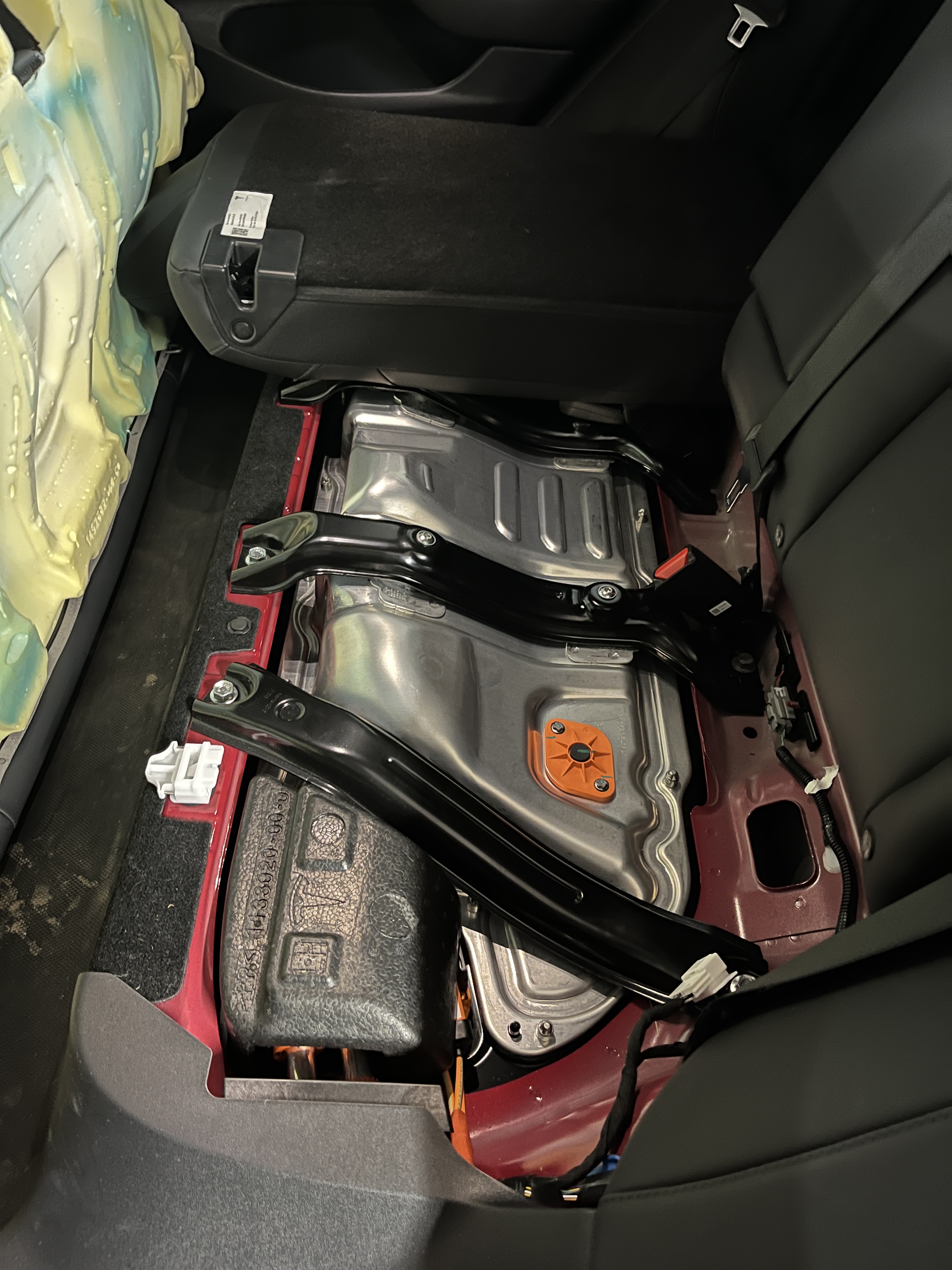

Litt info om benken: Den kinabygde skiller seg forresten litt fra den amerikanske, hvis man som jeg følger amerikanske guider på Youtube.

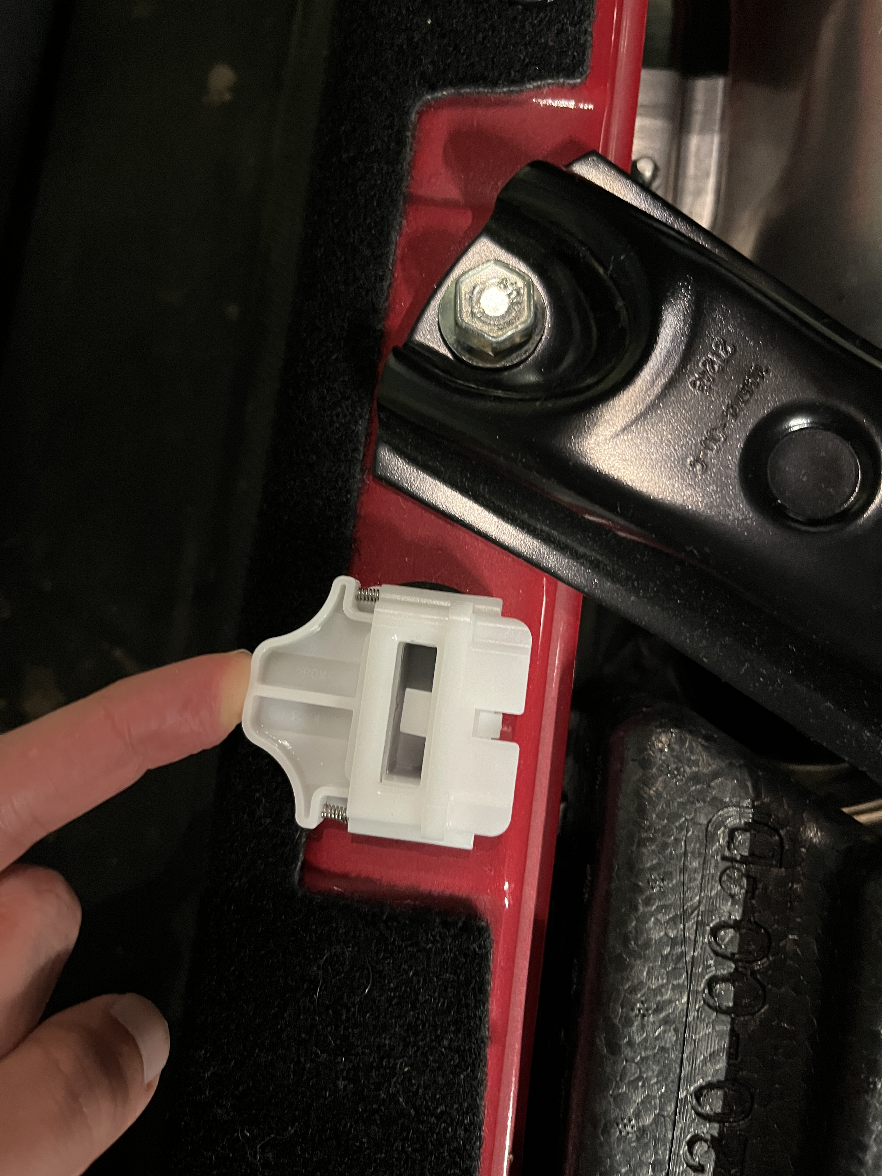

For å løse benken trykker du rett inn:

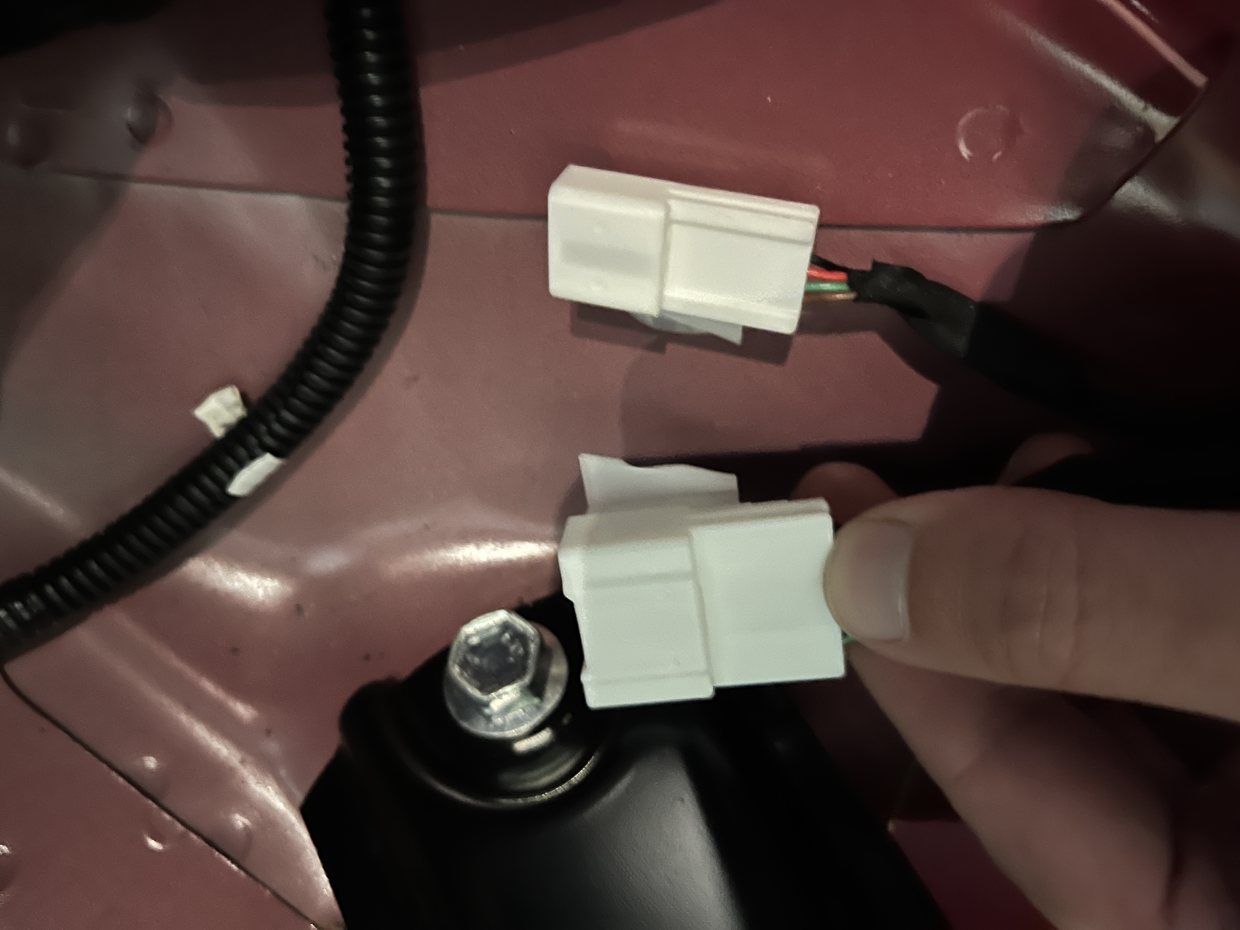

Kablene til varmeelementene er begge på førersiden. Det ene festet knakk av, tror ikke det skal ha noe å si men her kunne jeg vært litt mer forsiktig.
Som Handyman sier, et flytteteppe oppå dette er sikkert lurt, men så ingen avtrykk i trekket rett etter jeg løftet opp seteryggene:
