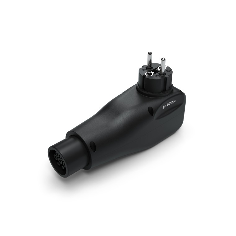

EVSE er splittet i to, og ligger i hver sin ende av kablen:
Sitat fra: https://www.bosch-presse.de/pressportal/de/en/bosch-does-away-with-the-charging-brick-232659.htmlThe type 2 connector at the vehicle end of the cable contains the components for controlling and monitoring the charging power. At the other end, the household plug with adapter houses the temperature control and a residual current device.
På et par av de andre pressebildene er schukostøpselet nå blitt et lite monster på grunn av jordfeilvernet (det er vel fremdeles krav om kort avstand mellom støpsel og jordfeilvern). Størrelsen og utformingen av støpselet gjør at dette ikke vil passe i alle kontakter. Det er nok også en god del tyngre enn et vanlig støpsel.
Sitat fra: Orbit på man 20. sep 2021, kl. 09:19
Minner om den opprinnelige UMCen til Tesla. Egentlig veldig greit, men som påpekt så passer det ikke overalt.

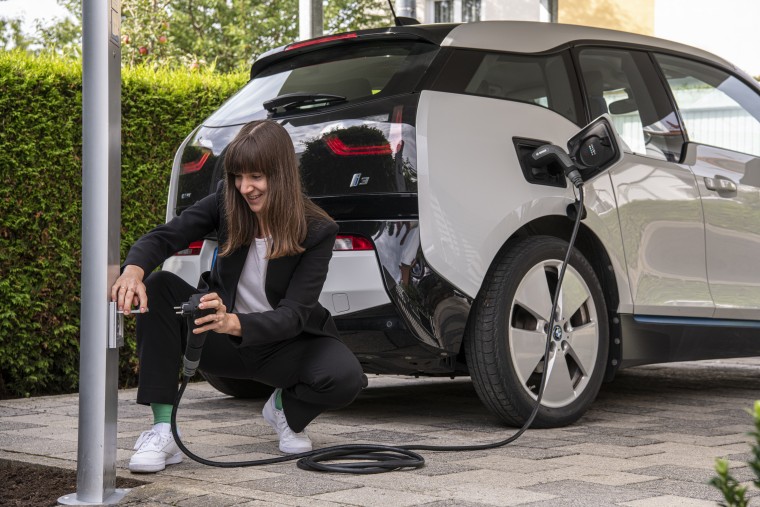

Legg merke til hvordan hun kobler - først i bilen og så i veggen, ikke akkurat etter boka..., men mulig det går greit med denne. Håper folk ikke bruker brosjyrer som lærebøker  :)
Linux Zorin på PC'n og Sunstyle integrerte solceller på taket
ok67
Sitat fra: Ingeniøren på man 20. sep 2021, kl. 12:37
Når du koplar TIL så er det nok greit, men ikkje når du koplar FRÅ, og i alle fall ikkje om du koplar frå når bilen står og ladar.
Huff det så ikke bra ut, det er Schuko som er det svake punktet og det er ikke gunstig å henge noe tungt på kontakten. Bedre å legge kladden i en kurv som er anbefalt.
