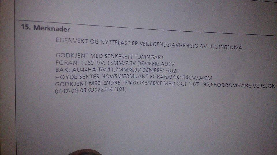

Før 2018 ble modeller typegodkjent for en grunnmodell og så ble det opplyst om at vekt avviker ut i fra utstyr.
Da står det under punkt 15 i vognkortet at "Egenvekt og nyttelast er veiledende, avhengig av utstyr".
Dette gjelder alle bilmerker uavhengig av hvor bilen er produsert.
Når WLTP kom i 2018 måtte alle biler få egen typegodkjennig ut i fra utstyr som påvirker bilens vekt og utslipp.
Soltak, skinnseter, andre felger er eksempler på dette.
Det er noe av grunnen til at det tok lang tid å få utlevert biler når WLTP skulle innføres ettersom det var langt flere godkjenninger som skulle gjøres.
Det er samme regelverk for alle biler som skal typegodkjennes for Europa, uavhengig av om det er tyske merker eller Tesla.
Mottok vognkortet i dag, og der står under punkt 15 merknader:
Helgradering :+1:
Det har ikke noe med gardering å gjøre. Det er bare en ekstra-info til bileiren om at egenvekten som er oppgitt mest sannsynlig ikke er reell, og at tallet for nyttelast kun er et "regneeksempel". Altså et resultat av tillatt totalvekt minus egenvekt på bilen. Slik har det alltid vært.  Det eneste interessante tallene i denne diskusonen er tillatt totalvekt (2371kg). Hadde overskriften vært Tillatt totalvekt Model Y, så hadde nok tråden vært noe kortere.
