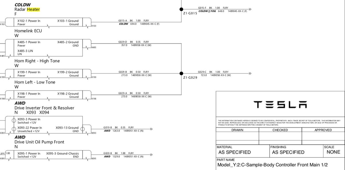

Motorwatt
Her er diagrammet for Y. Trolig det samme som nå kommer på 3:

RADARen er på hele tiden, men den utvikler absolutt ikke varme som kan smelte noe som helst. Du driver med ønsketenking og dagdrømming.

Oppvarmet RADAR vil hjelpe svært lite dersom plasseringen er den samme. Den er jo plassert slik at det lett samler slaps og tung snø. Med varme vil det raskt kunne bygge seg et lokk rundt og foran, og man er like langt.
For at varme skal kunne fungere må det utformet slik at smeltevannet ikke bygger seg opp og gradvis dekker til.
Bare tenk dere hvordan vindusviskerne kan fryse til selv med god og varm frontrute. Så lenge bilen er i fart, vil lufta nær det oppvarmede objektet er like kald som lufta ellers. I kaldt vær og høy fart skal det kraftig varme til.
