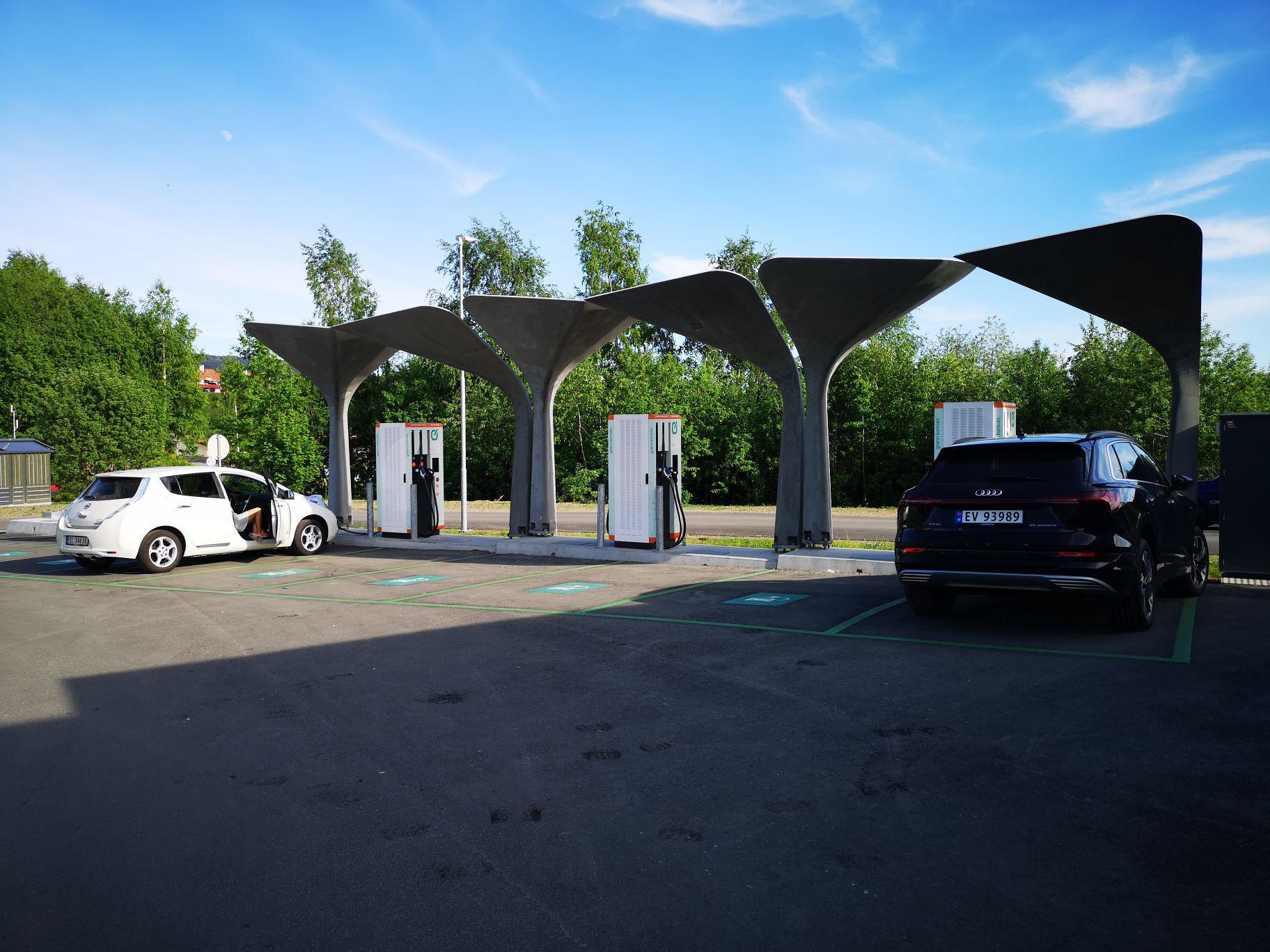

PS! Er det sånn at Grønn Kontakt 150 kW laderne vises bare som 1 stk. i de fleste apper, selv om det egentlig er mulig å lade 2 stk. med 75 kW på dem? Altså at 6x egentlig er 12x på f.eks. Amfi Elverum og BK Lillehammer?
App viser antall ladekabler. F.eks. BK Lillehammer er bare tre stolper. Bilde fra Plugshare nedenfor. Det går til nød også å parkere på baksiden av ladestolpene her, for å komme til ladekontakt på venstre side på e-tron. Den venstre plassen i hvert par krever at du parkerer helt inntil for at kabelen skal rekke frem (og at bilen på den høyre plassen står noenlunde midt i sin rute).
