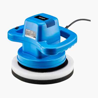

Det er ikke "bare å kjøre polermaskina" på bilen altså. Du KAN gjøre mer skade enn nytte. Spesielt hvis det er denne med "originalhettene":
Som nybegynner bør man benytte oscillerende maskin, og man bør bruke puter og produkter til formålet. Håndprodukter er ikke alltid like medgjørlig på ei maskin som etteraper 2000 sirkelbevegelser for hånd i minuttet. Det blir varmgang, og du kan "brenne" produktet.

Sitat fra: Klykken på fredag 10. mai 2019, klokken 15:14
Tesla er beryktet for tynn og myk lakk, neppe bilen å øve på...

Den poleringsmaskinen så veldig lik ut ja. Om jeg skulle tørre å bruke den, og spørre ::). Noen tips om hva jeg bør unngå og gjerne hva som bør gjøres? Skal se gjennom de linkene som ble lagt ut :+1:

#39
Kjøp pads (poleringsputer) tilpasset maskin og bruk, samt polish. Ville kjøpt en nybegynnerpakke og prøvd. Styr unna biltemamaskina der. Det gjør vondt verre.
Ha godt lys, god plass (helst innendørs) og god tid. Min første bil brukte jeg litt over to dager på.
Tesla sin lakk er kjent for å være myk, men det er ikke slik at du "gnir den utover" likevel, og den er ikke farligere å polere enn andre biler. Lakken er bare mindre tilgivende enn mange andre typer, som vil si at det kan bli hologram etter maskina og streaks etter buffinga. Men er grei å polere likevel, hvis man avslutter med fin polish og pute. Vær forsiktig rundt kanter og maskere deler du ikke vil røre med maskina (som sort plast, kanter etc).
Støter man på problemområder så rop ut her eller på dcn.no, og det vil komme råd og tips!

Linkene som dere(Klykken) la med var svært gode :+1: Jeg ser at dette blir for mye for meg, og vil holde meg til "manuelt" arbeid en stund til. Føler jeg i hvert fall ikke kan gjøre skade med noen forsiktige håndbevegelser. Kommer til å gi bort biltemamaskinen..

Det er absolutt ikke farlig med (riktig) maskin. Du sparer tid og vil få et fabelaktig resultat
Den maskinen er jalla. Gjør seg best i EE avfallet. Tror ikke du klarer å ødelegge bilen med den, men ikke forvent underverker

Skal prøve litt med den neste gang. Ser jeg må vaske bilen igjen, jeg la nemlig poleringsmidlene kun på sidene. Skulle forsette neste dag, men måtte leke taxi for familien. Dårlig planlegging. Men det gav mersmak med en pen bil. Kjekt å se når vannet sklir av bilen der jeg vokset :)
