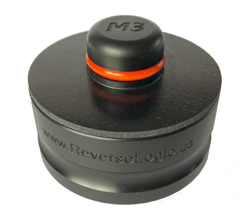

Jeg brukte vibrasjonsdemper art 63-102 og puck fra Biltema. Demperen passet perfekt og henger av seg selv når jeg skal skyve inn jekken.
Jeg justerte høyden på pucken med 5 mm og så forsenket jeg demperen 5 mm ned i pucken. Jeg fjernet også gjengene på den ene siden med vinkelsliper.

Jeg gikk for denne:
350 kr inkl frakt på ebay: https://www.ebay.com/itm/Tesla-Model-3-chassis-specific-jack-pad-tool/232689184906?hash=item362d5b308a:g:L14AAOSwJXhanvv2
Fikk den i posten i går etter ca 2 uker i frakt (inkl. påske).
Har ikke prøvd den på enda, men den har jo gode skussmål.

Sikkert samme løsning som på S/X. Jeg synes den jack padden bygger alt for mye. Opplevde at jekken rett og slett skled av denne padden da den er i gummi/hard plast.
Bruker en liten trekloss og vanlig jekk. Gratis og tryggere etter min mening.

Tja, 1/3 av prisen på reverselogic. Tenkte det bare var et greit alternativ til noe jalla hjemmemekk.

Man slipper å danse på 350,- grensen som man måtte for "originalen". Det er et stort pluss.
Men den mangler vel o-ringen og tar 4 uker, men sikkert greit for de som kan vente og så har de tid til å skaffe en o-ring. Lurt å ikke skarpe opp inne i hullet = rust.

Er ikke o-ringen der bare for å holde den oppe i hullet? Hva på denne er det som skal skrape opp hullet? Mener du at "pukkelen" er laget av metall?

Reverselogic sin er av metall, hele saken. Oringen holder den på plass i hullet mens jekken sentreres under. Prøvd å finne hullet mens du mekker jekken med pad på og det er noe drit. Men min puck med maskinskruefestet dørstopper til 25,- påstår jeg fortsatt duger i massevis på flatt fast underlag.
PS Byttet treskrue med maskinskrue M5 og låsemutter. Dørstopperen fra ebay har innebygget metallfot i bunnen.
Det er mange veier til mål og mye kreatvitet. Vil du ha en 350-kroners sak funker det bra også ;)
