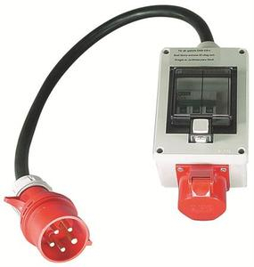

Sitat fra: goggo på fredag 22. september 2017, klokken 12:38
...Jeg seriekopler altså de to røde for å kople til 32A rødt uttak.
Det er vel ikke helt etter boka å gå fra 32A til 16A og så videre til 16A schuko uten en 16A sikring i mellom..
Jeg vet det vil funke, men det er ikke noe vi kan anbefale....
Skal du gå for dette, skal du egentlig bruke
Evt. bruke en 32A ladekabel som denne:
http://www.yourvismawebsite.com/elbilhjelpenno-as/shop/product/khons-justerbar-10-16-32a-ladekabel-type-1?tm=ladekabler/mode-2-til-type-2
hvor du kan få overgang til 16A kontakter.

Sitat fra: Lars C. Krogenæs på fredag 22. september 2017, klokken 13:01
Lars
Jeg måtte vel regne med å få påpakning fra "ladepolitiet" her ja...
Tviler ikke på at Lars har rett i det han sier.
Når jeg tenker meg nøye om så laget jeg nok den 32A-16A overgangen selv, som forberedelse til Berlin turen min med C-Zero i fjor. Nå vet jeg også at den er ulovlig å bruke :)
