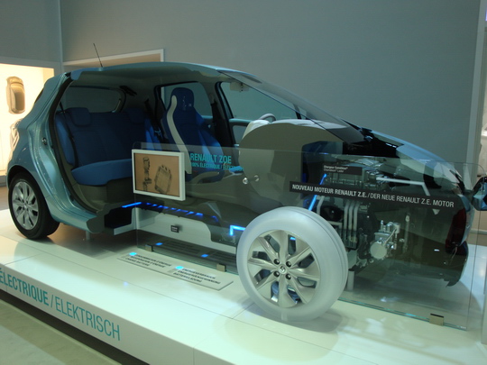

Jeg plasserte en avis under matta i dag tidlig og nå var det tørt, nesten. Det er en luke under den matta og det var tydelig vått i kantene. Jeg løftet opp luka(røk et par plast-plugger som tydelig var designet for å brukes kun en gang..) og der var en *ny* luke, pluss at det fløt med vann. Noen ide hva som befinner seg der? Har ikke åpnet luke nr2 ennå, kan jo være noe elektrisk og da skal jeg vaffal vente til det er helt tørt..

Plasseringen til luke stemmer sånn noenlunde med den svarte kontakt-liknende greia. Kanskje en service/ladeluke for batteriet?
Hvor kan vannet ha kommet fra? Ser ikke ut som det kan komme nedenfra, kanskje inn via en lekk list?

Hovedsikring for batteripakka?
Er noe tilsvarende for Leaf i baksetetgulvet.

Har vanligvis ingen skrupler med å åpne luker for å 'se litt' men siden vannet flyter så er jeg litt tilbakeholden. :)
Når jeg tenker meg om så har det vært kondens og rim på innsiden av ruten ganske ofte i vinter, har tenkt at det skyldes fukt som har blitt med sko og ladekabel men etter at jeg oppdaget den vanndammen føler jeg meg sikker på at det er lekkasje. Bilen står stort sett utendørs og da skal det ikke rare sprekken til før det blir noen liter i løpet av en våt vinter.. Får ta kontakt med forhandleren..
