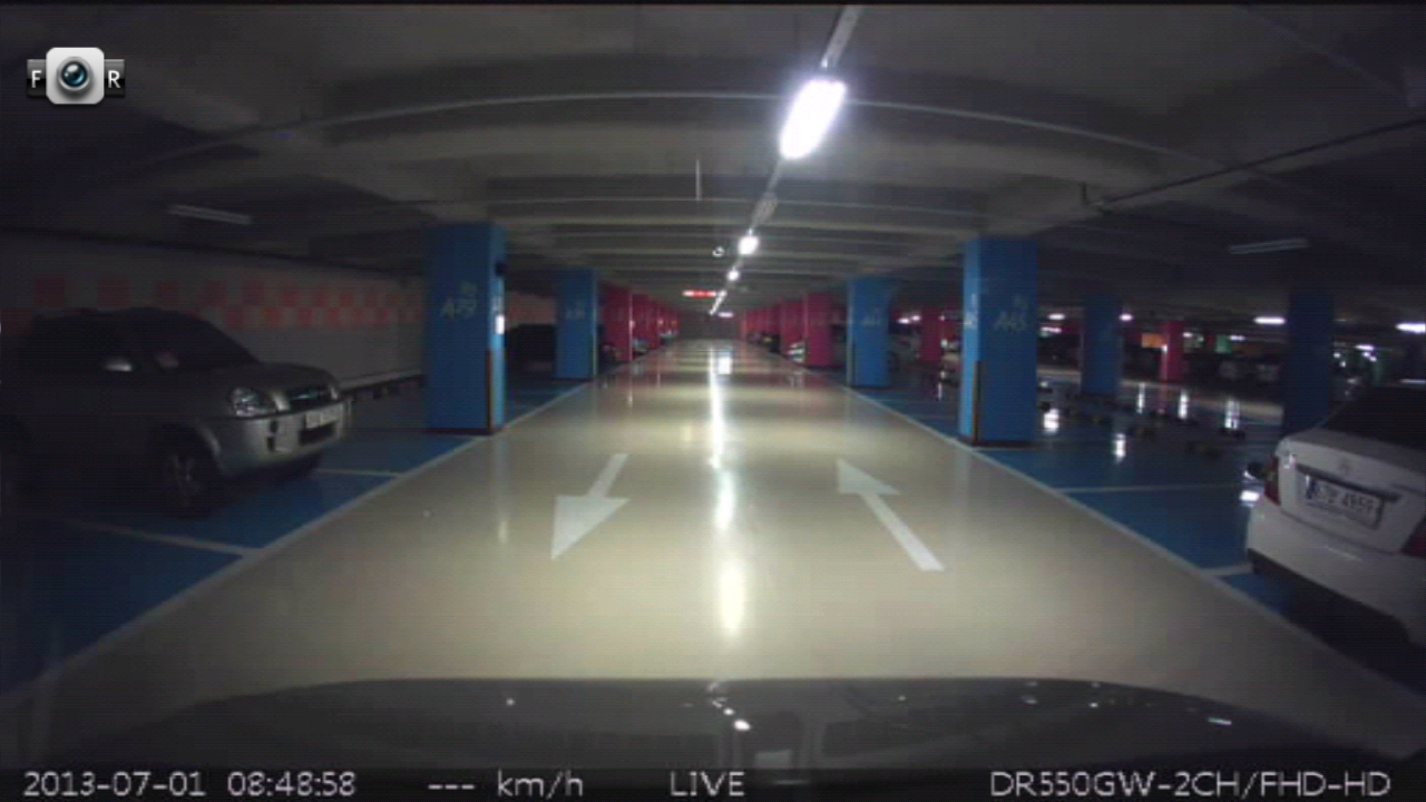

Da har jeg endelig fått montert begge kamera og har dradd ledningen til bakre kamera gjennom "gummirøret" ved bakluke. Når jeg logger meg på med appen og sjekker live view, ser jeg kun frontkamera. Noen annen som har dette problem? Kan det ha med forstyrrelser av Coax å gjøre fordi den ligger så nær andre ledninger i "gummirøret"? Eller er det noe innstillinger jeg må gjøre?

Skal være et ikon i venstre hjørne som bytter mellom kamera, som dette:
Du ser også om det er koblet til nede i høyre hjørne. Der skal det stå "DR650GW-2CH/FHD-HD", om det bare står "DR650GW-2CH/FHD" betyr dette at det ikke er kontakt med bakre kamera. Prøv i så fall en omstart.

Jeg hadde akkurat samme problem med deg og hadde i tankene å dra tilbake der jeg hadde kjøpt kameraet da jeg trodde noe var feil med kameraet eller ledningen bak. Ved et uhell kom jeg borti kontakten til kameraet, og når kameraet restartet var det plutselig liv i kameraet bak. Jeg trodde jo at jeg hadde gjort dette før, men da kameraet har en "super-kondensator" tar det litt tid før det faktisk skrur seg av.
