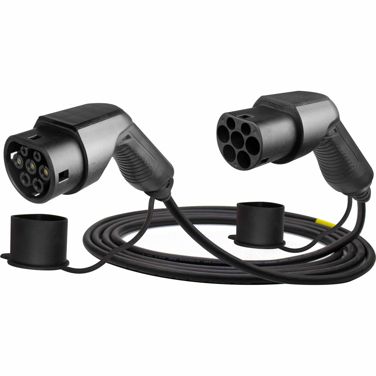

Burde gå greit. Ser ikke ut som det er fast kabel, men sikkert Type2-kontakt på den selv om du ikke viser bildet av dette.
Da bruker du den kabelen som bør følge med bilen din, en Type2 til Type2-kabel som vist på bildet!
Er noen som velger å kjøpe en ekstra kabel for å alltid ha en liggende i bilen, og den andre hengende ved ladeboksen, for å slippe å lete etter den i bilen og å slippe å flytte den frem og tilbake.

Den vil fungere helt utmerket. Det du må sørge for er å ha en Type 2 kabel å bruke. Helst en 3-fas 32 A kabel, da er du bedre sikret for fremtidig bruk også.
