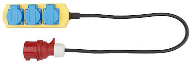

Er det rift om plassen, kan du trumfe med denne: http://www.clasohlson.com/no/3-veis-grenuttak-CEE-Schuko/36-3292 på den nederste utgangen...

På den røde kontakta kan du lade 3 stk enfasebiler med 16A hver: Erfaringen min er at denne ClasOhlson-kontakta blir 50C når den brukes i kjølig garasje, og at Biltema-kontakter gjerne holder seg kjøligere.  Jeg har ikke prøvd tilsvarende rødt adapter fra Biltema, men jeg ville heller kjøpt der.
