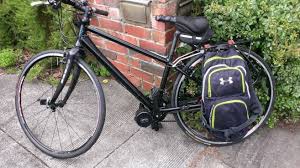

Det siste året har flere kinesiske motorprodusenter tatt frem krankmotorer som passer på vanlige sykkelrammer. Noen begrensninger finnes så det er viktig å sjekke dimensjonene og forvisse deg om at ramme og motor passer sammen.
Foreløpig er det Bafang (8-fun) som leverer settene som får best kritikk. De har flere modeller fra 250W til 750W.
